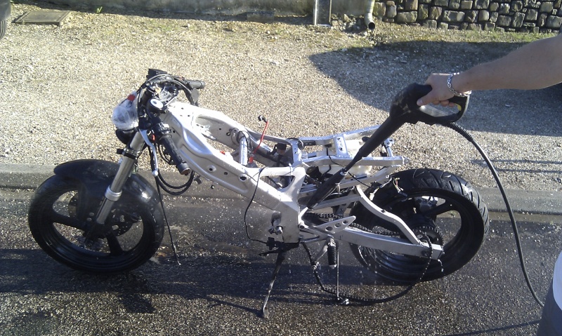

Pour ceux que ça intéresse je vous présente la remise en état de mon TZR RR 4FL .
Voici son état à l'arrivée à la maison.
Moteur Hs, pneu avant Hs, plaquettes hs, et j'en passe... une petite révision s'imposait donc.
Après un peu de démontage, un bon coup de nettoyage!
Diagnostique: Noix d'embrayage cassée, vilo + roulements Hs, cylindre piston OK.
Décapage, primaire, peinture sur le bras oscillant et les supports moteur.
Enfin le remontage, ça commence à sentir bon!!!
et ça commence à prendre forme, surtout que tout le "consommable" est neuf.
Bon bah, ya plus qu'a croiser les doigts pour que ça démarre!!! Confused
Et enfin voici la liste des pièces qui ont été changées et le prix que ça à couté!!!!!!!
ça pique un peu mais au moins je suis sûr de ce qui est monté dessus.
J'espère que ça vous donnera des idées!!!
