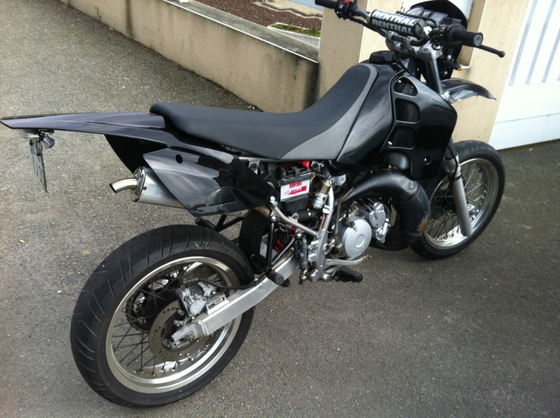

MessageSujet: Re: Crm sm qui retrouve une jeunesse   Ven 8 Mar - 21:45
Bon alors voila quelque photos je n'ai pas de photo a l'achat donc je vous met celle que j'ai sachant qu'elle est un peu démonter
problèmes du jour les protèges mains ne vont pas sur mon guidon RENTAL il faut qu'agrandisse le diamètre d'embout du guidon il manque un poil donc stand by pour le moment la monocoque est monté par contre je me galère grave avec les latéraux (boite a air et batterie) l'ancien proprio a saccagé la boite a air pour je pense faire une prépa mais comme un crassou avec des rivet pour tenir sa grille et grossièrement découpé a la scie sauteuse bref a reprendre et à peindre en noir par contre pour la batterie je suis bloquer j'ai plus de plastique pour la cacher je pense allé voir pour une plaque PVC expansé pour refaire un carénage si vous avez d'autre idées les amis je suis preneur
voila mon jouet
Voila la plaque phare monté en full LED mais bon je trouve l’éclairage trop jaune par rapport au LED blanc xénon du coup je passerai surement vers un éclairage halogènes type xénon je ferai des photos avec l’éclairage allumé
Voila la coque monté reste plus qu'à la relevé un peu je la trouve un peu basse et monté les clignotants et plaque mais grosso modo ça donne ça
ça commence a ressemblé a mon projet final encore pas mal de petites choses mais on tient le bon bout! Twisted Evil
Voila pour aujourd’hui suite demain pour continuer mes plastiques et voir pour les protèges mains...

Trés bonne base,
les phares led j'avais jamais vu comme ça, t'y vois assé?
Oh put..., dire qu'elles reflétaient pareil mes jantes à une époque Mad
Perso j'aime tes autocollants jaune, tu veux les virer Shocked Question (avis de vieux, t'inquiète Laughing )
En tout les cas très jolie ton CRM, trés bonne base, une petite peinture sur le pot que l'ancien proprio a du faire, comme qui dirait, une petite glissade blackeye
Les carénages la rajeunisse bien Twisted Evil
(Tu m'prete ton garage? What the fuck ?!? )

MessageSujet: Re: Crm sm qui retrouve une jeunesse   Sam 9 Mar - 10:37
oui je vire les autocollants Twisted Evil
pour le pot il sera changé dans quelque temps donc je m’inquiète pas pour la rouille
je vois que tu a l' oeil il PAT c'est un derbi Baja 4T

MessageSujet: Re: Crm sm qui retrouve une jeunesse   Lun 25 Mar - 10:30
Voila grille posée sur la partie boite à air et vu qu'il m'en restait j'ai aussi posé sur l'avant a vos claviers Laughing et
Petit shoot de l'ensemble sous le soleil breton, on se rapproche gentillement du projet final mais encore un peu de boulot
Me manque toujours la partie qui cache la batterie
Je pense aussi changer la plaque phare pour une polysport je me lasse déjà de celle-ci Rolling Eyes
