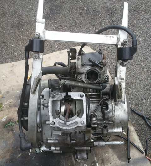

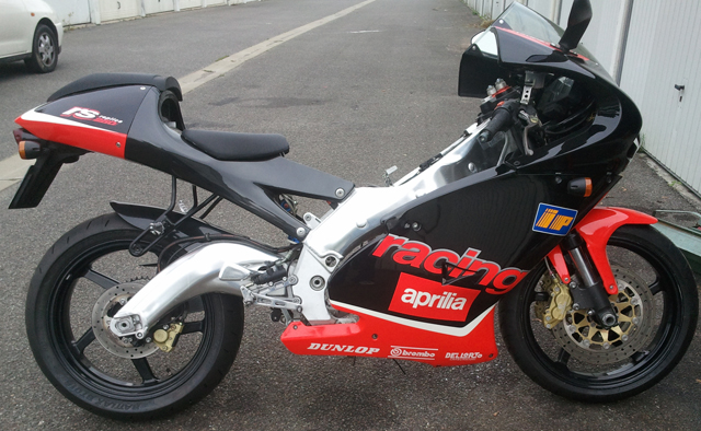

Voila l'histoire de ma RS.
Je l'ai depuis 2 semaines. C'est une 2002.

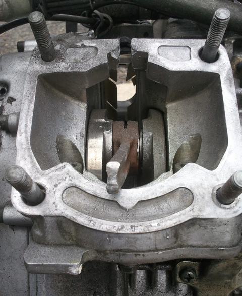

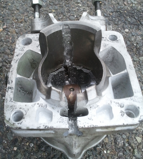

Trouvée à un prix bas mais avec moteur cassé, enfin pulvérisé !
La bielle droite s'est pétée en 2 et a joué du yoyo
Trouant au passage son cylindre, le piston, la boite à clapets et le carter supérieur.
Ca a méme tordu la fixation moteur droite sur le berceau et cassé le berceau à gauche tellement le carter s'est déformé !
Il parait qu'elle tournait encore sur un cylindre quand méme.
C'est con le vendeur avait mis un cylindre neuf à droite 2000kms avant, en janvier.
Perso j'aurais jamais mis un haut moteur à neuf sur un vilebrequin de RS qui a presque 15000kms mais bon, il a éssayé, il joué à la roulette russe, il a perdu.
Place aux photos :
Le moteur !
Photo souvenir avant que ca parte à la benne

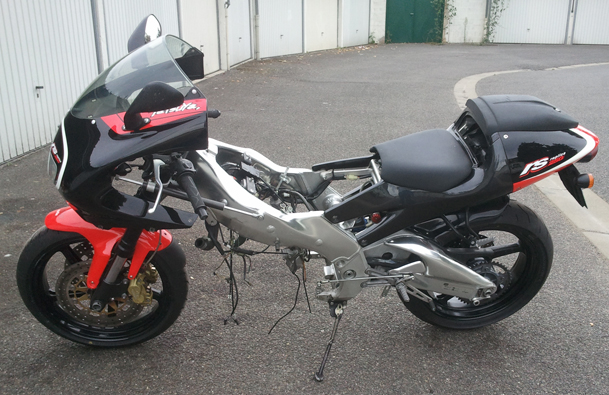

Donc il me reste
. 1 boite à clapets
. Allumage, embrayage et boite de vitesse
. 1 cylindre et son piston en état de marche
. 1 cylindre avec le nikasil mort (qui était dans le carton de piéces)
. Les valves
. Les culasses d'origine
Et voila les piéces que j'ai réuni :

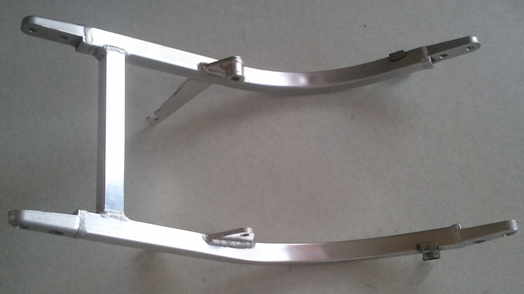

Un berceau

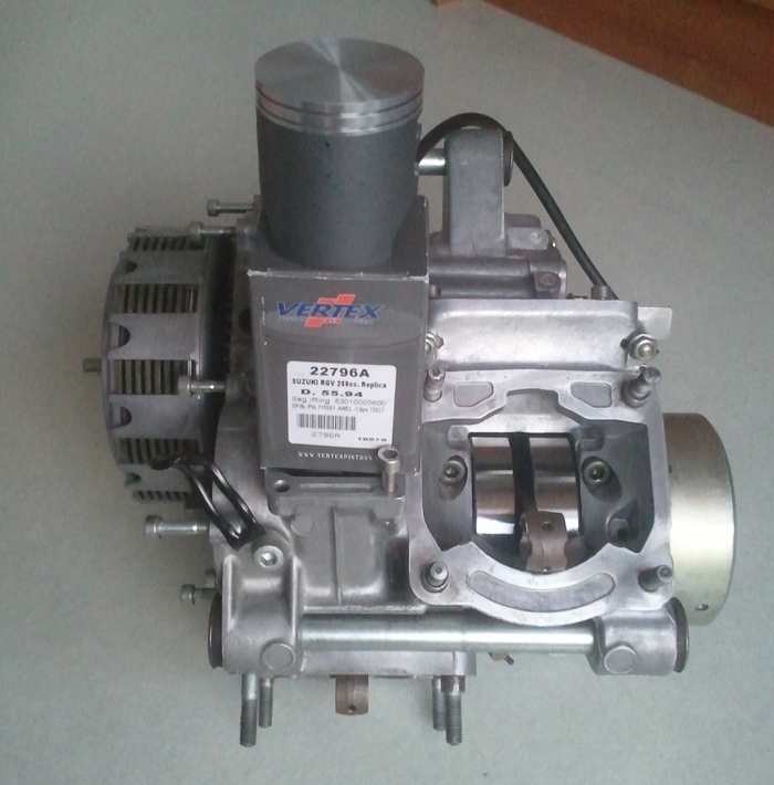

Un bas moteur complet d'occasion de 250 RGV
Manque plus que je mette un vilebrequin neuf dedans et j'aurais le bas complet.
Mais il faudra que je migre ma boite de RS dans ces carters là avec changement des roulements de boite et que je controle l'alignement du vilebrequin avant de remonter.

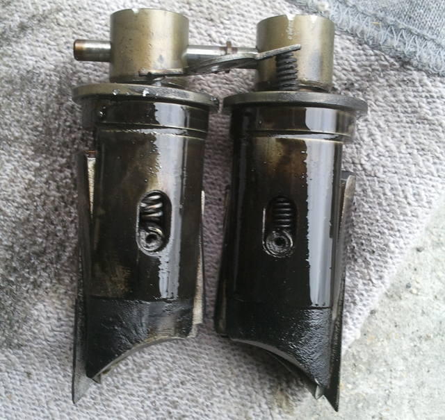

Voila les valves en question. Il était temps que j'arrive !
Le ressort était cassé et a été étiré pour pouvoir rouler Rolling Eyes et la goupille à gauche allait se faire la malle à cause de la partie centrale devenue ovale.
Les voici nettoyé et refaite :
Mais je me demande si je ne vais pas mettre des valves Cougar pour améliorer l'ecoulement et surtout la fiabilité, car il n'y a plus de goupilles sur celles là.

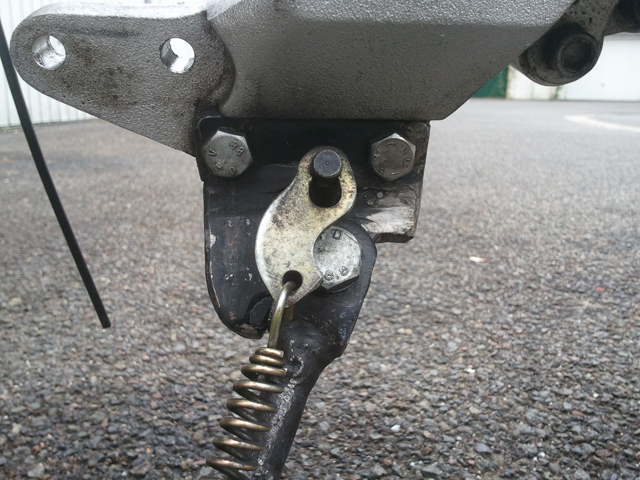

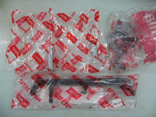

J'ai recu une béquille neuve.

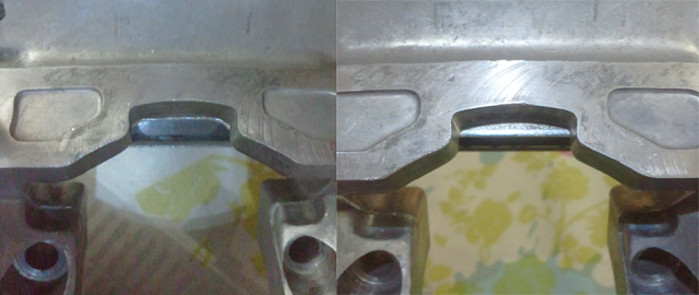

En attendant le vilebrequin, j'ai optimisé mes carters moteurs.
Selon le manuel du kit F3 il faut retirer les bavures du au moulage des carters.
Alors allons y.
A gauche c'est fait, à droite pas encore :

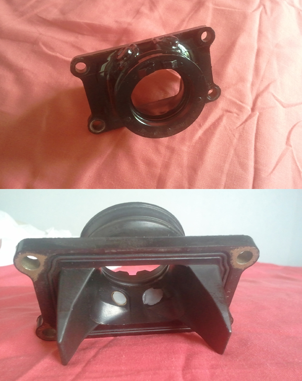

J'ai adouci la marche qu'il y a d'origine dans le passage de la boite à clapets droite :
J'ai repris la butée de clapet qui limitait le passage d'u transfert arriére gauche.
A droite c'est d'origine, à gauche c'est repris :
J'aurais pu aller plus loin dans l'optimisation, mais le manuel F3 n'en dit pas plus et surtout comme je ne suis pas ingénieur motoriste, ni préparateur, je ne laisse pas de place à l'improvisation.

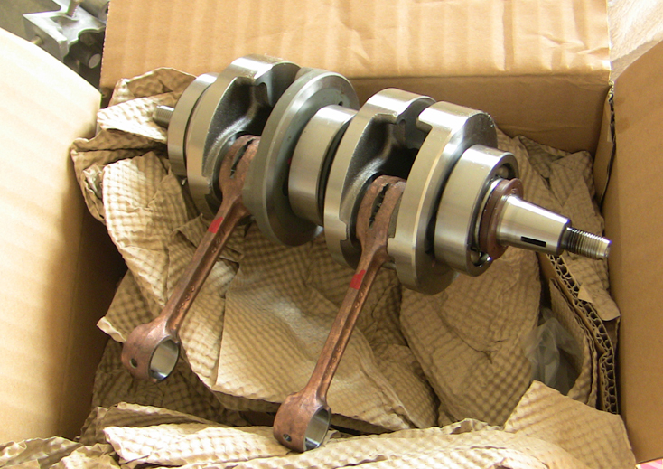

MessageSujet: Re: Ma 250 RS   Mar 27 Déc - 14:53
Des nouvelles depuis le temps !
J'ai monté le vilebrequin neuf
Dans les carters
Et j'ai recu les pistons

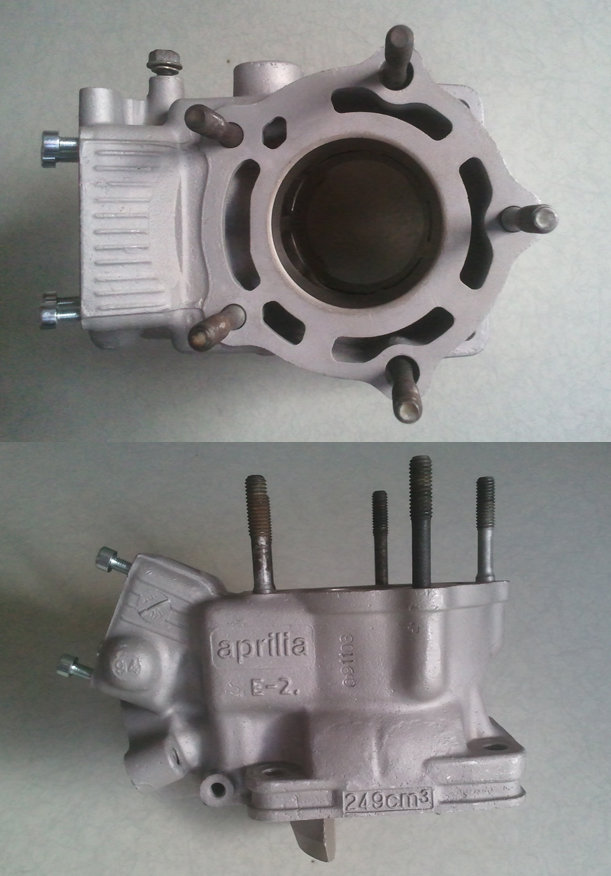

Mes cylindres sont revenus de chez Revaltec Smile Je trouve qu'ils ont bien bossé, pas de défauts de surface en ce qui concerne le traitement, emballage nickel, exterieur des cylindres repeint.
Petit travail de ma part sur les pipes : j'ai bouché les dérivations d'air.
Soudure à froid acier pour l'intérieur, pate à joint pour certifier l'etanchéité à l'exterieur (pas vraiment necessaire, mais bon ...) et pti coup de peinture noire pour l'esthetique.
Pour info c'est comme ca d'origine >

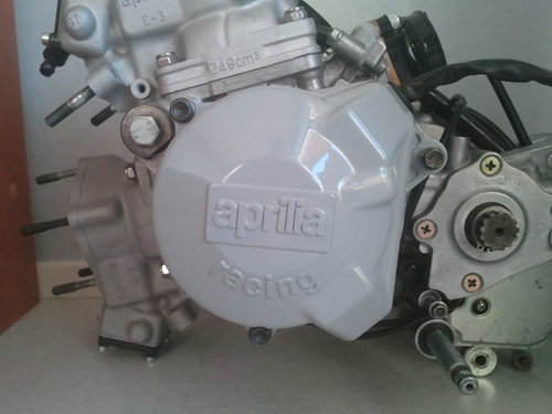

Et ca continue > peinture des couvercles. Avant / aprés :
Je n'ai pas trouvé le méme gris que d'origine, celui que j'ai mis est un peu moins beau mais c'est toujours plus propre que pleins de rayures et ce n'est que de l'esthétique de toute maniére.
Ca m'a permis de pouvoir remonter le couvercle d'allumage :
