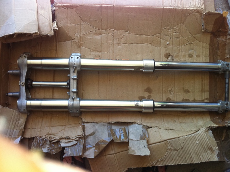

MessageSujet: Re: Montage fourche 250 CR inversée : ça commence   Jeu 3 Nov - 15:02
Un forumeur avait déjà amener cette modif au bout. Je n'ai que cette photo, dommage, s'il se reconnait il en postera peut-être d'autres
MessageSujet: Re: Montage fourche 250 CR inversée : ça commence   Jeu 3 Nov - 21:23
Tu dois te tromper, sur la photo c'est pas une fourche inversée. Confused
