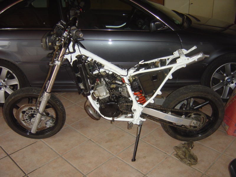

MessageSujet: Re: Mickey refait son CRM   Dim 4 Avr - 20:31
slt,
J'AURAIS DU FAIRE PLUS DE PHOTOS
ca y est g enfin avancé cadre sablé et repeint en blanc
donc g commencé a remonter je balancerais les photos demain mais la g un soucis sur le bocal a huile en dessous g le bocal de liquide de refroidissement je crois (bocal blanc attaché a celui de l'huile)ya une durite qui sort du haut du bocal blanc et une autre qui sort en dessous et ma question (personne se marre) elle s'accroche ou ses put**n de durite
merci

MessageSujet: Re: Mickey refait son CRM   Jeu 8 Avr - 22:26
youppiiiiiiiii
bon ca y est g redemaré , quelque sueurs froide avant mais bon c'est reparti nikel ,
une photo pour salivé et je mettrait le reste du remontage demain
allez une 2eme
bon maintenant que g vu que ca marché il faut que je nettoie encore quelque pieces car l'enduro ca s'incruste partout.
