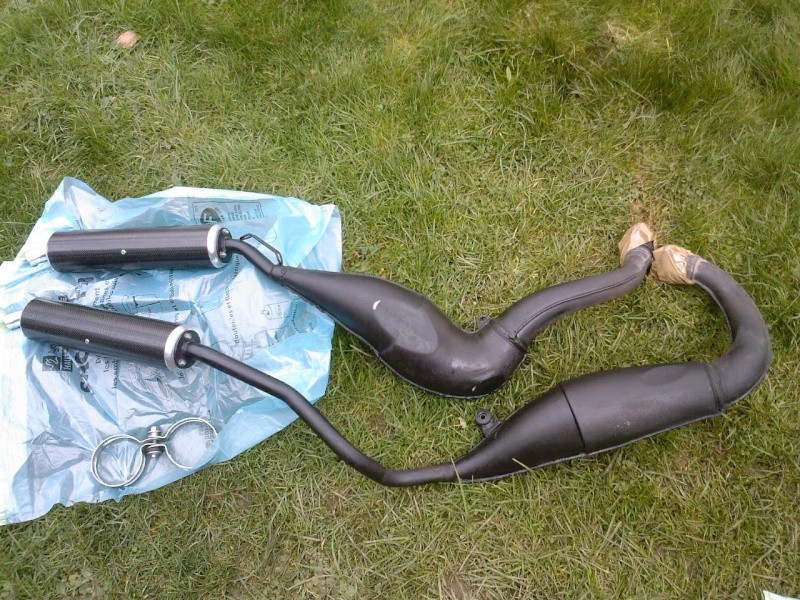

Photo d'une ligne de 15 ans. Les silencieux sont neufs, pas même marqués par les colliers.
Tout juste montés à mon avis.
MessageSujet: Re: Ma 250 RS est là !!!!!   Sam 3 Avr - 14:51
propres!
ps:t'as mis 3 jours a démonter 2 pots?
