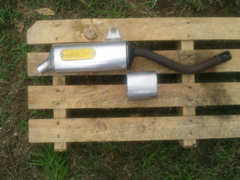

bonjour a tous
alor !! je trouve que ma cartouche arrow dépasse un pe trop ^^
j'ai dans l'idée de lui mettre un coup de disqueuse pour le raccourcir
mai cela va t'il modifier mes perf
une tite tof pour mieux comprendre .

MessageSujet: Re: la maladie de la decoupe   Sam 30 Jan - 8:31
peu etre un moteur plus pointu et encors mais tu vas surtout faire un putain de bruit de merde, perso je la trouve tres bien comme ça.
la partie noir que tu veux supprimer n'est pas possible car si tu reflechis soit ton tube sera trop court ou la fixation du silencieux pas au bon endroit, la seul façon c'est de faire une patte ou au niveau de la plaque " ARROW"...

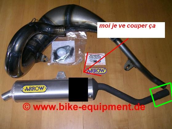

MessageSujet: Re: la maladie de la decoupe   Jeu 11 Fév - 22:47
Moi je peut te proposer de découper la ou je te le montre en vert
et par la suite de coller l'échappement avec sa

MessageSujet: Re: la maladie de la decoupe   Jeu 11 Fév - 23:22
Et non, Car l'attache du silencieux tombera plus au bon endroit. La seul solution qu'il a, c'est faire peter le Arrow, Disquer derriere l'attache, et remettre le Arrow.

MessageSujet: Re: la maladie de la decoupe   Ven 12 Fév - 1:18
Malgré que j'aime pas trop se genre de modif, si tu sais pas souder l'alu le plus simple c'est de couper sur ta marque noir et de faire comme je disais plus haut une patte en alu 3mm (en rouge sur la photo) mais tu auras un autre probleme sur la mitraillette, il faudra la couper forcement et la pointer avec un petit poste à l'arc, c'est facile mais faut avoir ça sous la main.

MessageSujet: Re: la maladie de la decoupe   Ven 12 Fév - 8:15
merci merci ami crmiste
mai trop de travail tue le travail ^^
je v opter pour le fmf short car faute d'outil et de temp !
mai si je le fai un jour, je ne couperé que la cartouche et la mitraillette avec une ptite pate pour le deport !

MessageSujet: Re: la maladie de la decoupe   Dim 20 Juin - 14:21
ouai bin pour finir j'ai tout coupé !!
