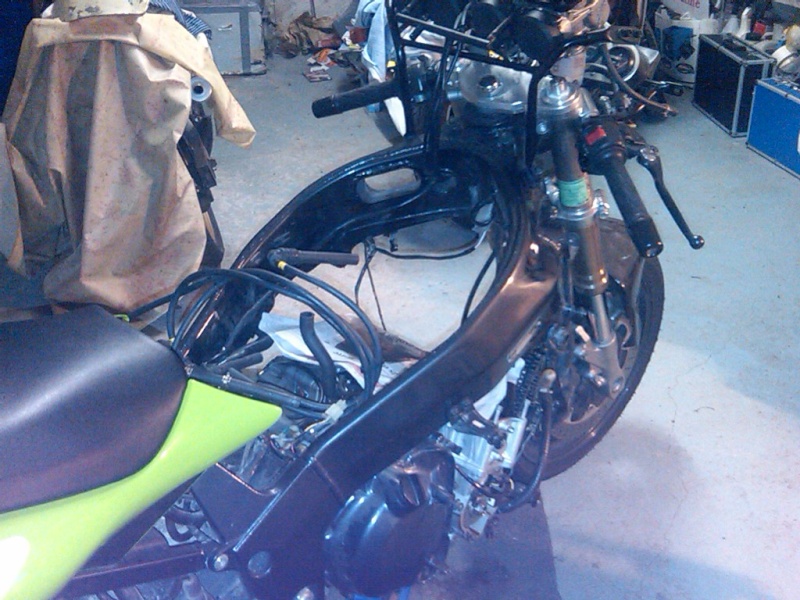

Bon, ceux qui savent qu'elle est capricieuse, comprendrons pourquoi je la demonte.
Je vous met quelques photos de ma tentative de la réparer ou peut etre que je vais la bruler si elle me saoule (je mettrai aussi des photos..).
Bon alors au départ:
Sans carénage:
Sans réservoir et admission:
Sans radiateur, boite a air et rampe de carbus:
Sans échappement:
Sans couvre culasse:
Voila, bientot j'enleve les arbres a cames...

MessageSujet: Re: Désosser une ZX-7R!   Lun 28 Déc - 17:05
La suite en images:
Sans les demi-paliers
Sans les arbres à cames
Sans les poussoirs
Résumé des pièces enlevées
Je ne suis jamais aller plus loin sur la ninja, la suite se sera de la découverte (je me sens excité comme un Christophe Colomb!)
Prochaine étape: détacher le moteur pour enlever la culasse (et dire que pour enlever une culasse sur un KDX ça prend 30min...c'est du boulot les 4 temps)

MessageSujet: Re: Désosser une ZX-7R!   Lun 4 Jan - 13:09
La suite
On enleve la chaine et on penche le moteur apres avoir débloquer les 4 supports moteurs
On enleve la culasse apres avoir retirer 10 vis et on vois les pistons!
Les pistons et cylindres n'ont pas de signe d'usure anormale, notez que le bloc cylindre est composé de 4 chemises changeables (et si j'en faisait une ZX9r?)
Apres verif, les soupapes échappements ne sont pas toutes étanches malgré un bon réglage du jeu. (il doit venir de là mon probleme)
La ZX7r est réputée lourde mais là, je crois que je me rapproche d'une RS 125!
Pendant son hivernage, j'ai trouvé un nouvel usage de ma KDX: Porte moto revue technique!
Prochaine étape: je retire les soupapes de la culasse (pff, ça en fait pas mal 16 quand meme)
