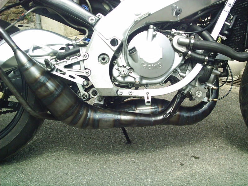

Aprilia 250 RS, Année 1995, premier modèle (celui que je recherche) env 13000 km.
4 propriétaires. Le dernier l'a depuis deux ans. Il connaît bien le sujet. Il l'a tout de suite démontée en l'achetant (l'ancien propriétaire l'a gardé trois mois et avait fait une glissade).
Pistons changés, 2 Vertex bi-segments. Un pote a lui possède un atelier apparemment spécialisé dans les motos un peu à part. Mesures faites : jeu au piston : 6 et 7 centiemes sur les deux cylindres. Ovalisation inférieure à 1 centième.
Je lui ai demandé pour le faux rond du vilo. Il m'a dit qu'il avait été contrôlé et qu'il n'y avait rien (petit doute sur la faisabilité du contrôle sans dépose, avis aux spécialistes..).
Valves ok pas de jeu, nickasil ok. (voir photos, qu'en pensez-vous ?)
Il a refait la peinture suite glissade de l'ancien proprio. Il n'a pas fait de piste.
La ligne n'est pas neuve, contrairement aux apparences. Il m'a dit l'avoir complètement désoxydée puis ressoudée . Elle est comme neuve. Silencieux Ninja
A part la ligne, moto 100 % d'origine, y compris la carburation (donc un peu riche).
Pneus AVON (avant OK arrière usure bien avancée).
Kit chaîne encore bon.
Prix : 2500 €.

c est ma version préférée de la rs....
j'aime moins celle du doc....
pour le vilo,tu n as normalement pas a t'inquieter avant au moins 30 000km
pareil pour les valves:a ce kilometrage la,tu as encore une bonne marge!
tu la laisserais en full black?
juste un truc:
mefie toi pour les factures des pieces "non visibles de l'exterieur":c est tres facile de presenter les factures de pieces qui ont été
changées sur la moto du collegue si ca n'a pas été fait en concession(c est con,mais c est arrivé a un mec sur un autre forum:il avait
les factures des haut moteurs changés,mais apres demontage,ca ne ressemblait pas vraiment a du neuf....)

Le kit chaine est mort Neutral
Dans les pièces non d'origines tu as oublié de mentionner la durite avia arrière Laughing
Sinon elle est très propre ...

Melen, tu as l'oeil ! En effet, la chaîne fait la gueule. Pour la durite avia, la RS est réputée pour être faible sur le freinage arrière... C'est cohérent !
Tu pourrais envoyer les photos des valves et du nickasil à Stéphane ? J'ai un doute sur l'aspect du nickasil et la valve du bas a un petit morceau en moins on dirait (a droite sur la photo, partie du haut). Je t'ai envoyé les grands formats.
L'ami breton est un passionné du 2 temps très actif sur certains forums !

Jessy j'ai vu cette RS sur leboncoin, le tarif a l'air plutôt pas mal! Je crois que le mieux que tu puisses faire c'est d'aller la voir avec un spécialiste.
Le kit-chaine semble effectivement HS! Et il y a une découpe des petites plaques fixées sur les cales-pied
Bref, je crois que l'essentiel est de t'assurer que ce moteur est vraiment bien refait.
Et de virer ces put**** de silencieux Ninja
