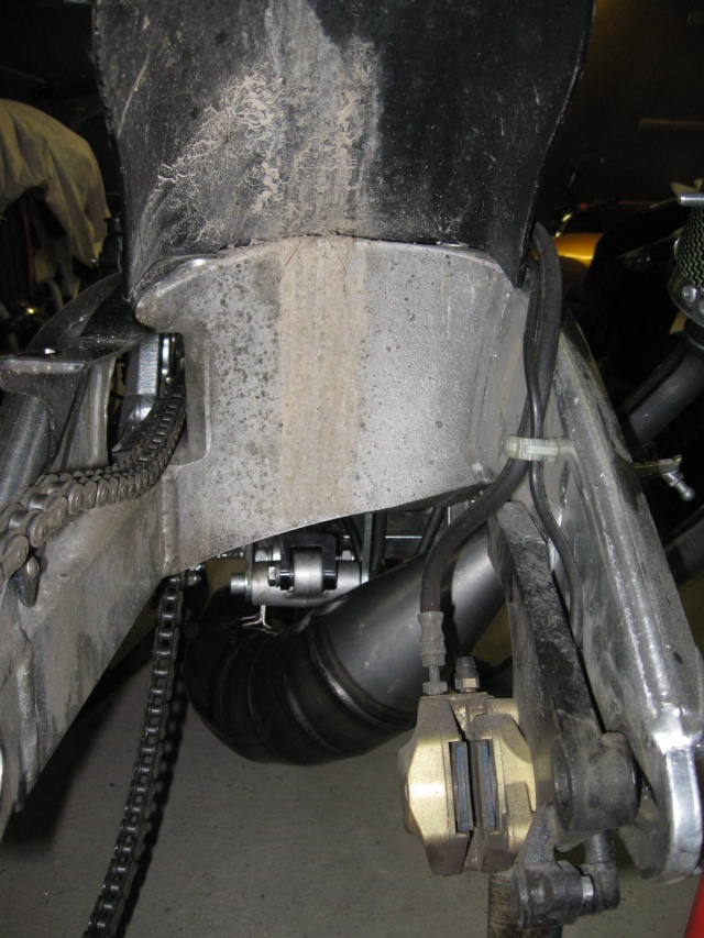

Je reviens à Saint-Etienne: je démonte la roue arrière, et là...
AAAAAAAAAAAAAAAAAAHHHHHHHHHHHHHHHHHHHHHHHHHHHHHHHHHHHHHHHHHHHHHHHHH!!!

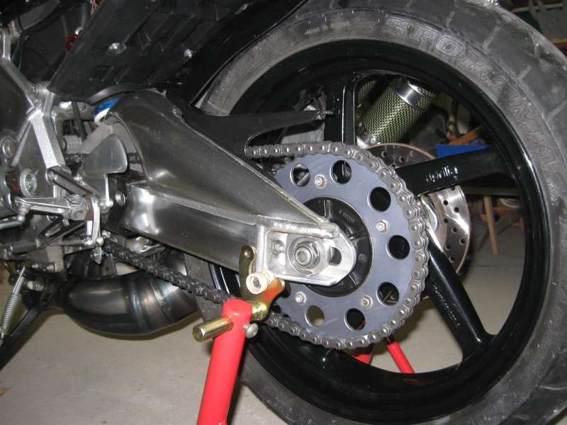

Il y avait de la terre sur le bras oscillant
Chiffon, détergent, et c'est parti mon kiki, gros nettoyage: je vous la fais à la "Télé Shopping", avant/après (sauf que moi y'a pas eu de retouche photo )
Avant:
Après:
Et bien sur le classique nettoyage/graissage de la chaine au coton tige et à la brosse à dents:

Pour la chaine, je commence par la dégraisser avec un produit type WD40. Là pour le coup il ne me restait que de l'essence mais ce n'est pas le top pour le joints, donc il faut très vite regraisser.
Une fois que la chaine est propre, je la graisse par l'intérieur à l'aide d'une brosse à dent et de graisse moto type épaisse. Ensuite, j'essuie rapidement l'excédent éventuel de graisse. Et la chaine revit!
Le truc crasseux, c'est comme ce qu'avait fait l'ancien proprio de cette RS: un gros coup de graisse en bombe à la va-vite, et hop de la graisse de partout...
Quand je graisse ma chaine je prends toujours le temps de faire ça proprement, et du coup par la suite elle reste beaucoup plus facile à entretenir et nettoyer. Si tu regardes celle du Hornet, je l'avais entretenu il y a un moment et elle est toujours relativement propre.
