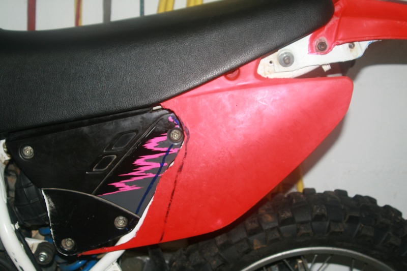

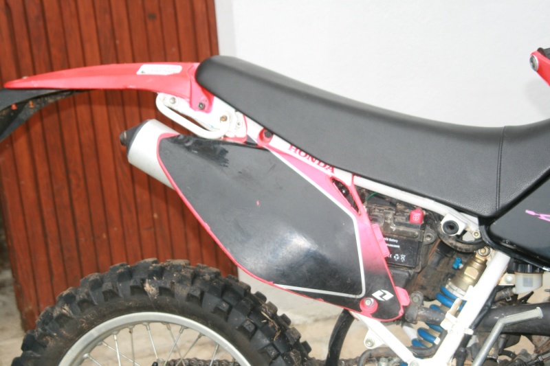

a cause de problème de connexion je n'ai pas pus poster les photo donc les voila.pour le garde boue AR j'ai coupé celui d'origine tous devant au niveau de la selle pour fixer celui de cr par dessus car il est plus fin que l'origine mais sa ne se voie pas.pour la plaque numéro latérale elle se fixe comme l'origine en forçant un peu,aprés il reste a faire un cache batterie que je n'ai pas eu le temps de finir pour les photo.

Avec la combinaison des cache du cre et du crm ça devrais faire quelque chause de sympat.
Pourrais tu prendre celui côté filtre a air si ce n'est pas trop te demander ?

j'ai coupé le plastique de cre a la forme du boitié de filtre a air et je vais assemblé les 2 avec de la résine est je mettrais un kit déco pour les fintion comme sa sa se verra pas.

Et sinon Threeb, est un amorto de cr sur ton crm que je vois?

pour ta question pour l'amorto je ne sais pas du tout ,je pense que c celui d'origine.
