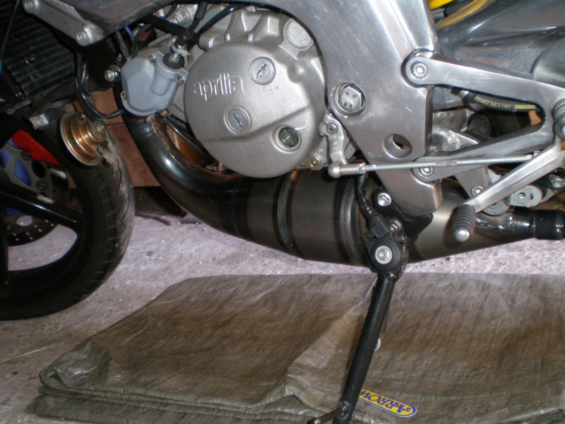

Etant très content de la ligne d'échappement Arrow que j'avais eu sur mon ex-CRM, je ne pouvais qu'acheter Arrow...
Pour se faire, j'ai commandé toutes les pièces et la ligne sur le site http://www.pjme.co.uk/ site très sérieux et spécialiste des moteurs 2temps.
Une fois le colis reçu, waouh, quelle ligne ! (Punaise qu'elle est magnifique, ça me rappellait mes 17 ans quand j'ai reçu ma ligne Arrow pour CRM), cette légèreté, ce gros volume de résonance, cette paroi bien fine qui résonne quand on tape dessus avec son ongle, cette couleur, bref, je suis toujours autant satisfait thumright .
La ligne livrée avec tous ses composants : joint, 2 raccords pour la sortie cylindre (un plus long que l'autre réservé à un moteur plus tapé), 2 paires de ressorts et toute la visserie et silent bloc pour la fixation du tube de fuite.
Une autre toute petite pièce livrée aussi visible sur la photo, une clavette d'allumage Ginanelli pour décaler l'allumage (vu que sur les Rotax 122 il n'est pas réglage comparé à celui du Rotax 123).
La moto décarénée
Bon la ligne n'a pas été difficile à monter, c'est toujours un peu embêtant quand on a pas l'habitude avec des endroits où ça bloque un peu comme avec le radiateur, etc...
Allez hop on enlève la protection de la plaque Arrow Wink
Je démarre la moto. Punaise quel bruit ! Ce crépitement ! J'adore I love you ! Surtout qu'il n'y a pas encore de calamine dans l'échappement donc il y a encore plus de résonnance et un bruit magnifique Cool ! Et ça sent le neuf Smile .
Le moteur est chaud, il n'y a pas de fuite. Je décide de partir faire un tour. Je roule pépère sur quelques kilomètres. Je fais quelques montées en régime par-ci par là.
J'arrive sur la nationale. Je décide comme un débile de tirer dedans à partir de la seconde ! Putain, ça pousse, ça arrache ! 2nd, 3ième, 4ième, 5ième en limite de zone rouge !
Waouh ! Surtout que le moteur n'est jamais monté à 12000 trs et avait du mal à arriver à 10 000 trs. Bref, je sens là et un vrai moteur 2temps rageur !
Je passe le 6, la moto est à 150 km/h ! J'hallucine, j'avais jamais dépassé le 130 avec ! Elle continue à monter et là...c'est le drame !
Le moteur se coupe brutalement. Je débraye aussitôt. Je me fous sur le bas-côté. La température du liquide de refroidissement est à plus de 90°c alors qu'en marche normale c'est 70...
Merde, j'ai serré... J'attends 5 min, ça refroidit. Je décide de prendre des risques, et je redémarre. La moto repart comme rien. Je rentre chez moi pépère.
J'arrive chez moi, en me disant dans ma tête que je suis un con d'avoir tiré dedans... J'arrête la moto. Je la laisse bien refroidir pendant 40 min.
