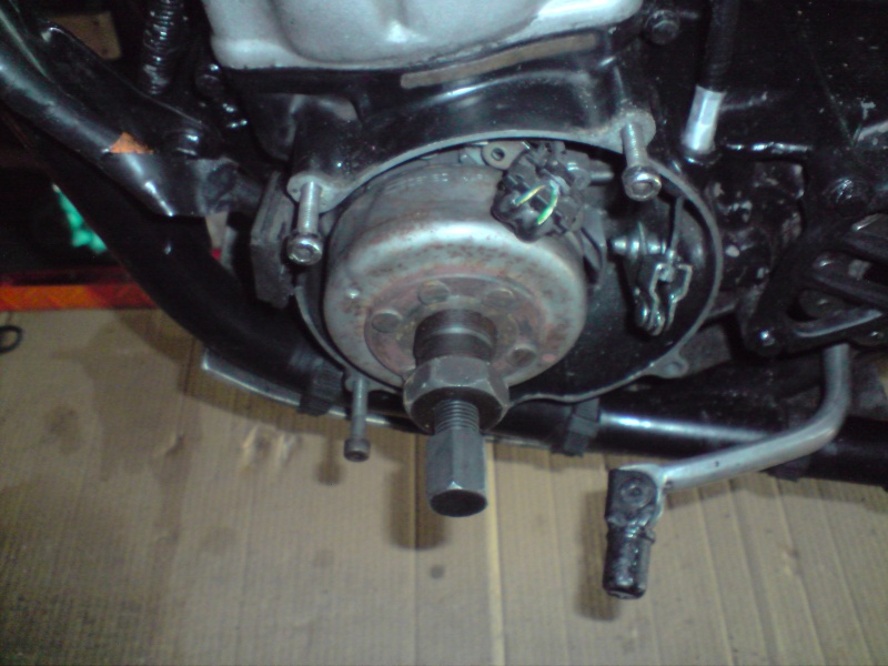

MessageSujet: Re: Allumage CR 500   Jeu 11 Déc - 15:18
Bon ça y est je me suis bougé le cul j'ai reçu en 3 jours mon arrache volant et mon crochet à ressort.
J'ai donc retirer le rotor mais surprise il faut que je perce des trous pour fixer la deuxième bobine
visible sur la photo j'ai galèré un peu ce matin avec le froids en plus j'ai attaqué le speedfight 50
de mon petit frère je suis en train de le remonter aussi.
Il ne me reste plus qu'a remonter l'allumage faire le faisceau et y mettre des clignos puis finish !!!!! Twisted Evil
