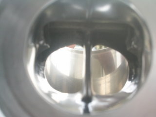

Pour que la six tienne bien il faut faire une petite prepa sur le cylindre:
-Enlever les defauts du au moulage.
-Affuter les transfert lateraux du bas.
-Supprimer l'epaulement du transfert arriere
-Et au passage polir l'echap et la chambre de la culasse.
Et aprés au miracle la six tien mieux

tu aurais pas cela en image je suis un peux perdu

MessageSujet: Re: mal à arriver à 120km/h   Mer 3 Sep - 23:57
La photo a ete prise sur un silindre HS et pas preparer.
En 1 il y a un epaulement, il faut le metre a plat pour un meilleur passage des gas d'admition.
En 2 et 3 il faut affuter l'arrette la ou les fleches l'indique, mais pas trop.
Pour l'echappement voilou mais j'ais pas de photo de la culasse.
