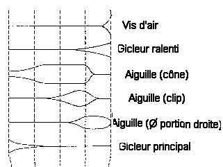

Pour ma part , j'avais un ratatouillage à bas régime sur un filet de gaz et un trou entre 5500 tr et 6000 tr/mns . Le truc vraiment chiant . Un nettoyage carbu n'y a rien fait ni même le montage de clapets carbone . Je suis également débridé au pot , l'admission , CDI et un pignon de 13 . Carburation avec réglages d'origines (richesse , gicleurs etc ..).
Hier , je me dis , tiens , si je modifiais l'aiguille ..Hop ! Je demonte le bazard et cale le clip tout en haut de l'aiguille , le dernier cran en partant du bas . Je met en route , le ralenti monte à 2500 tr , je corrige à la vis et stabilise à 1500 tr. Je monte sur la bête , première et zou ! NICKEL !!! Plus de ratatouillage ni de trous !!! :affraid:Juste une très légère hésitation entre 5500 et 6000 tr . La machine est devenue enfin conduisible en ville et en dessous de 5000 tr !! Quel bonheur ! Le moteur est plus souple en bas et ne rechigne plus à reprendre en 2 ème à 2500 tr ! Je peux enfin faire du chemin sans être toujours en haut du compte tour .
- Que pensez vous de çà ? Quelqu'un à t-il des régalges d'aiguille différents de l'origine préconisé ? ( 3 ème cran à partir du haut)
- Est ce que mon moteur risque quelque chose avec ce réglage ?
- Il serait interessant de connaître les différents réglages de chacun aiguilles + gicleur
- Pensez vous que mon gicleur de 142 est trop gros ? La NSR à du 132 !!

yes , c'est bien moi qui ai l'aiguille au cran tout en haut ! Wink
Perso , c'est le meilleur réglage que j'ai trouvé ....et surtout , j'arrête de claquer les bougies . Pas de risque à plein régime ou à fond car le gicleur principal prend le relai sur les grosses accélérations et le plein régime . Seuleument , avec le réglage aiguille d'origine , le moteur était trop riche à moyen régime et faisait ratatouiller sur un filet de gaz . Donc pour mon moteur , c'est cran tout en haut et 2,75 tr à la richesse avec gicleur 142 .

bon je vais essayer se week end de remettre mon gicleur 142 l'aiguille au 3 eme cran et verifier si je possede cette bride puis je vous tient au courant de l'evolution la semaine prochaine.
Vous pensez que mon gicleur 147 est trop gros c'est pour cela que je suis trop riche?
Le probleme est qu'auparavent la bougie etait blanche alors comment faire?
Je pense que je suis reparti pour un salle week end reglage ca commence a me prendre le chou mais j'y viendrait à bout car je l'aime trop ma petite CRM.

je vais essayer de regler la vis de richesse et de voir avec l'aiguille au 1 er cran et on verra bien je vous tient au courant la semaine prochaine.
Quand j'avais mon gicleur 142 j'etait trop pauvre et avec 147 trop riche peut etre 145 serait bien mais faut -il en trouver encore sis eulement ca existe?
