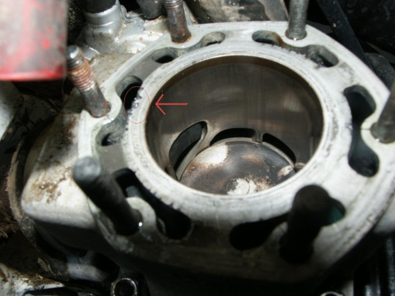

L'usage de produit non adaptés peu entrainer cela:
Une belle corrosion du bloc.
Alors faites gaffes!

quel produit ta utilisée?

MessageSujet: Re: Attention a votre liquide de refroidissement   Dim 16 Mar - 21:39
Il est carrément bouffé!!!!

MessageSujet: Re: Attention a votre liquide de refroidissement   Dim 16 Mar - 22:25
L'ancien proprio tournait a l'eau!( du robinet)
MessageSujet: Re: Attention a votre liquide de refroidissement   Dim 16 Mar - 22:26
Je ne sais pas si c'est pareil sur CRM 125 mais le CR 500 est très sensible à la corrosion dans le circuit de refroidissement, il faut faire très attention à utiliser un bon liquide de refroidissement compatible avec les alliages d'aluminium.

MessageSujet: Re: Attention a votre liquide de refroidissement   Dim 16 Mar - 22:36
Maintenant c'est IPONE et rien d'autre!
MessageSujet: Re: Attention a votre liquide de refroidissement   Dim 16 Mar - 22:58
Sur la revue technique de la TDR (desole, je suis passe de l'autre cote Laughing), ils préconisent 50% de liquide pour moteur a alliage leger -31°C et 50% d'eau distillée... Vous en pensez quoi ?
Age : 51
MessageSujet: Re: Attention a votre liquide de refroidissement   Dim 16 Mar - 23:10
Depuis la parution de la revue, il ya eu des progrès et je pense que les produits spéciaux sans rajout d'eau (même distillée) sont mieux.

MessageSujet: Re: Attention a votre liquide de refroidissement   Lun 17 Mar - 21:39
....il faut surtout changer son liquide de refroidissement periodiquement , comme indiqué sur les precos constructeurs , aussi bien auto que moto . Nombre de gens ignorent que celà se change et se plaignent apres d'un joint de culasse , une pompe à eau grippée etc... Le liquide devient acide en vieillissant . Donc peu importe la marque (perso j'utilise du Elf depuis toujours) , ce qu'il faut c'est le changer de temps en temps .
Quant à mettre de l'eau du robinet , je préfère ne rien dire ... What the fuck ?!?

MessageSujet: Re: Attention a votre liquide de refroidissement   Lun 17 Mar - 22:25
je vois pas trop comment gripper la pompe a eau sachant que le liquide de refroidissement est gras ...
