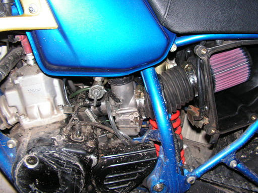

ça y est, j'ai enfin monté mon carbu de 34 sur mon CRM Twisted Evil ,
je vous donne tout de suite quelques photos mais pour le compte rendu il faudra atendre un peu car j'ai pas vraiment pu essayer car il a plut tout le week end alors voilà, mais sa roule donc deja c'est cool.

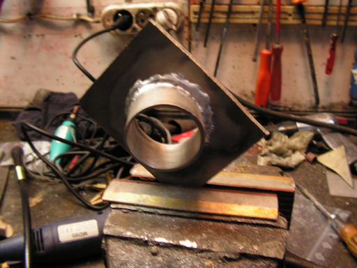

alors pour commencé j'ai créé une nouvelle pipe d'admission avec une barre d'alu de diamètre exterieur 40mm que j'ai percé à 34mm au tour, ensuite avec un angle qui ressemblait un peu à l'origine j'ai soudé ce nouveau cylindre sur une plaque d'alu decoupée à la meme dimension que la boite à clapet :
ensuite avec un peu de patience j'ai percé et limé la plaque d'alu :

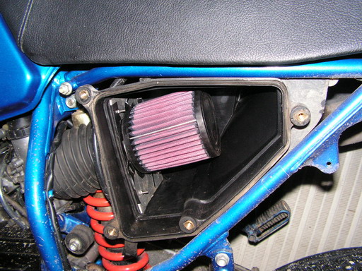

Et alors quand j'ai voulu adapter le manchon de filtre à air d'origine j'ai vraiment galéré, félicitation à Jessymach parce que c'est vraiment pas evident, j'ai baissé les bras, alors j'ai acheté un filtre à air KN de 62mm interieur que j'ai mis dans la boite à air et que j'ai raccordé au carbu grace à un des soufflets que j'avais sur ma fourche :
la moto est sale sur les photos mais il pleuvait beaucoup quand j'ai été essayer la moto avant de prendre les photos.

bien joué pour le filtre et tres belle pipe (sans idées mal tournées...)

Merci pour le filtre je ne savais pas du tout comment faire car le manchon d'origine il n'y avait pas moyen meme en le chauffant au decapeur thermique, et heureusement K&N m'a sauvé la mise Twisted Evil

Super la pipe et le filtre thumright

Chez Leroy Merlin rayon jardinnage, il y a vraiment tout ce qu'il faut la bas, par contre j'ai changé la durite d'huile et la je n'avais pas trouvé de durite assez petite en diametre, celle que j'ai remis c'est une durite d'essence de tronçonneuse Smile
Voir le profil de l'utilisateur http://stephcrm67.free.fr/
MessageSujet: Re: nouvelles photos de ma moto   Lun 3 Avr - 23:51
OK niquel, et maintenant avec le K&N plus de nettoyage de filtre cheers
Et lui il tient comment? Dans les soufflets?Il a un manchon?
Et son prix? Wink
stephcrm67
Nombre de messages : 382
Localisation : STRASBOURG
Moto : 125 CRM bien sur
Date d'inscription : 22/03/2005
MessageSujet: Re: nouvelles photos de ma moto   Lun 3 Avr - 23:54
Yes il y a un manchon de 63mm exterieur en plastic, le fitre je l'ai payé 45 € chez Dafy moto mais comme j'avais un bon d'achat de 20 € il m'est revenu à 25€, par contre il faut quand meme le nettoyer de temps en temps mais plus besoin de le changer car il est garanti à vie.

Vraiment très intéressant ce que tu nous a fait là thumright . Vraiment une bonne idée pour la pipe en alu, va falloir que je m'en fasse une comme ça Twisted Evil

Alors ce week end j'ai pu faire quelques essais pas trop poussés sur les réglages faute de temps, et oui le week end de paques se passait en famille, j'ai donc fait un premier essais avec la moto tel qu'elle était avant mais avec le carbu de 34, mais j'ai pas été vraiment bluffé, on sentait un leger à haut régime mais rien de vraiment mechant, je me suis dis alors que comme désormais j'ai un filtre à air K&N, je peux ouvrir la boite à air un peu plus, j'ai trouvé plus facil d'enlever le cache lateral completement, et la on sent vraiment une différence, le moteur est plus coupleux mais un peu plus haut, à partir de 7000 tours ça devient nerveux et au dessus de 8000 ça marche tres fort, de plus j'ai gagné presque 10 km/h en pointe, par contre mais c'est pas pour me déplaire, le bruit est vraiment vraiment maléfique Twisted Evil , quand la moto monte dans les tours il sort un bruit puissant bien rauque de la boite à air.
Maintenant comme ma moto monte plus haut dans les tours je vais essayer avec un pignon plus petit histoire de donner encore un peu plus de punch à ma belle.
J'ai plus qu'a verifier mes reglages de carburation car pour le moment je n'ai pas vraiment eu le temps de m'y attaquer mais ça part plutot bien donc je ne devrais pas etre trop mal.
