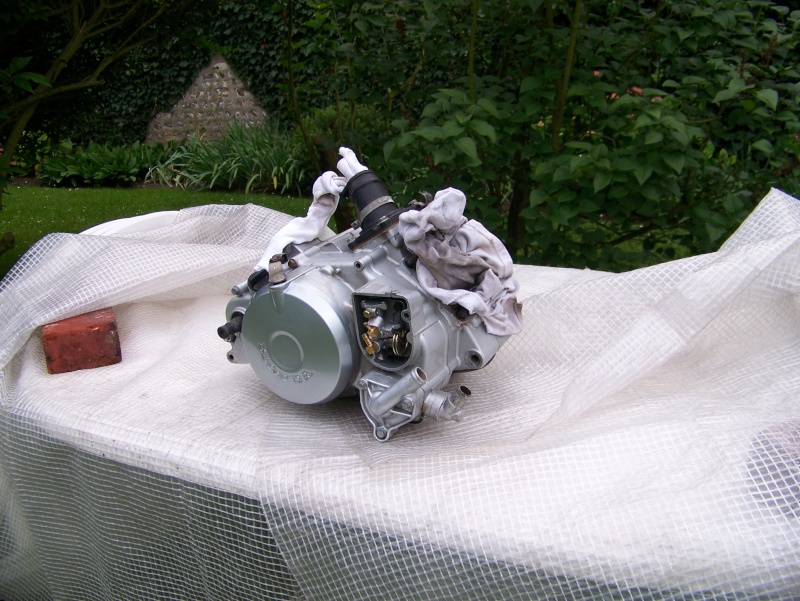

MessageSujet: Re: La vie de la moto de SnoopYx et Jessymach   Mer 20 Juin - 23:17
Comme promis, le suivi.
Le remontage approche. Twisted Evil Mr.Red
Nettoyage du bloc moteur ce jour :
Aperçu des clapets carbone, look terrible!!!

MessageSujet: Re: La vie de la moto de SnoopYx et Jessymach   Jeu 21 Juin - 0:41
Il est "tout beau tout propre" ! Shocked
Presque comme du neuf Laughing

MessageSujet: Re: La vie de la moto de SnoopYx et Jessymach   Jeu 21 Juin - 10:21
Fontanol!!! thumright thumright
MessageSujet: Re: La vie de la moto de SnoopYx et Jessymach   Jeu 21 Juin - 12:54
Ué je crois qu'il y en as un qui veux le meme moteur que Fonzie ici Laughing
Bon remontage Wink
