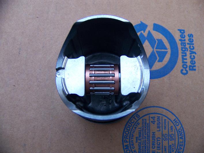

LA BETE : Voila le piston Tecnium (diamè 53,65) forgé s'il vous plaît!!!! (Peu ont pu approcher cette légende de près!!! Laughing Very Happy )
Vue du dessus :
L'intérieur, les connaisseurs apprécieront la structure particulière du forgé :
Et enfin, les segments :
A ce sujet, contrairement aux segments du piston d'origine qui sont d'epaisseurs differentes et legérement incurvés (obligation de faire pointer le reperage gravé N vers le haut), ceux-ci se montent sans difficulté quelque soit le sens. Aide ou confirmation bienvenues.... Wink

Pour les segments cela m'étonne un peu qu'il n'y ait pas de sens de montage... il faudrait s'en assurer auprès du fabricant Smile De même, les deux segments sont-ils identiques ?
MessageSujet: Re: La vie de la moto de SnoopYx et Jessymach   Mer 23 Mai - 12:48
Tu as raison, je vais me renseigner!

Moi aussi ca me parrait bizzare que les 2segments soient identique, normalement t'a le racleur et le coupe feu nan? enfin peut etre ils sont arrivée a faire les 2 en meme temps lol!
